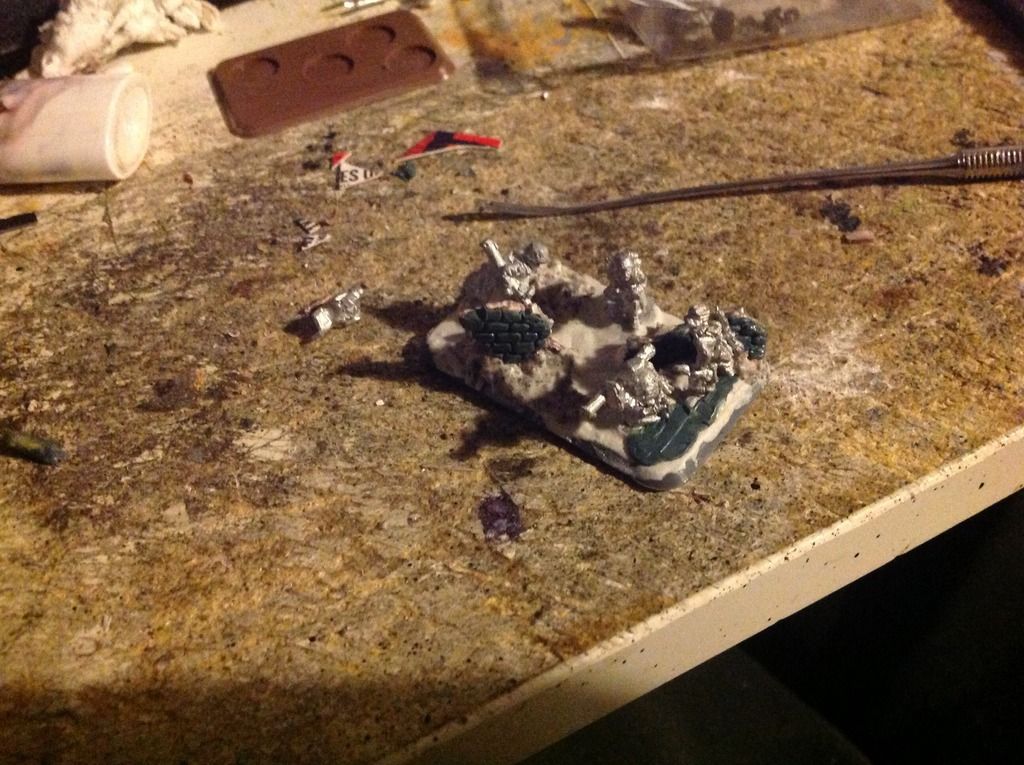

Jag tänkte göra en tutorial för hur jag gör mina baser som ses i volksturm-armén. Jag går igenom ganska mycket och det är ganska mycket torktid så jag rekommenderar att man basar en pluton och i mellantiden målar eller basar nästa, i stora plutoner kan torktiden vara näst intill omärkbar (det första teamet hinner torka innan det sista är klart). Med undantag för steg 1 som helst ska stå 12-24H.

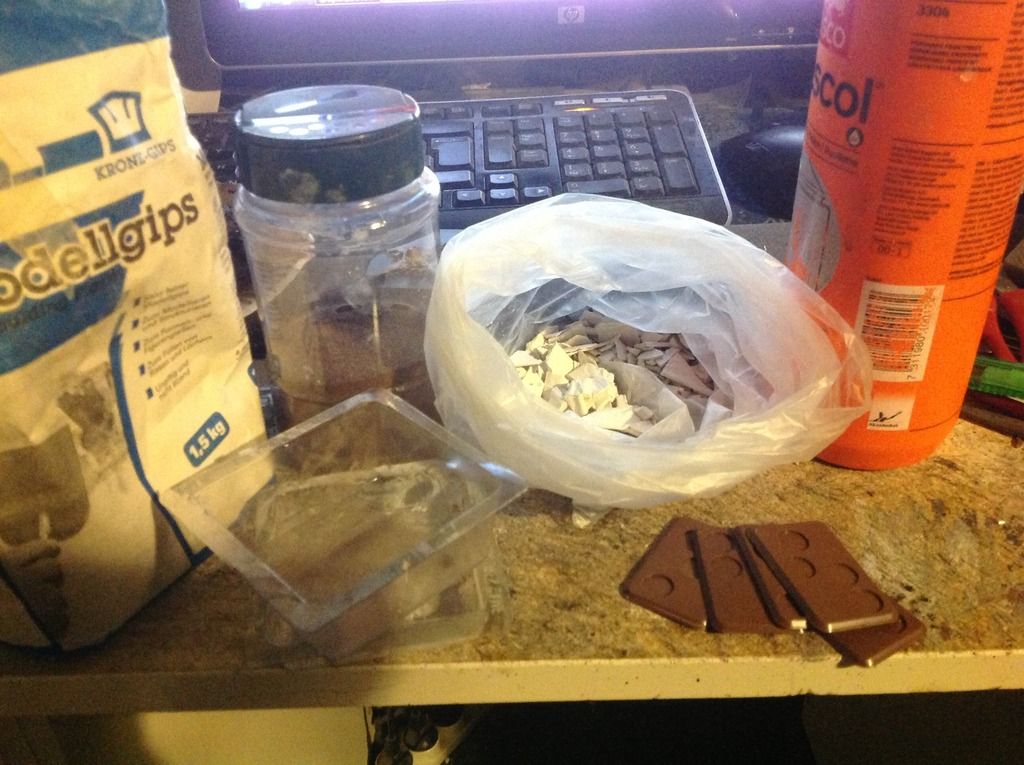

Först ut tänkte jag snabbt gå igenom verktyg och material

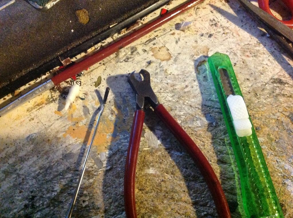

Jag använder en tre millimeters spatel för applicering och skulptering, en avbitartång (modellen mindre) som har sett bättre dagar och en brytbladskniv från Clas.
Materialen från vänster
Gipspulver: fantastiskt material om man blandar det med trälim istället för vatten.

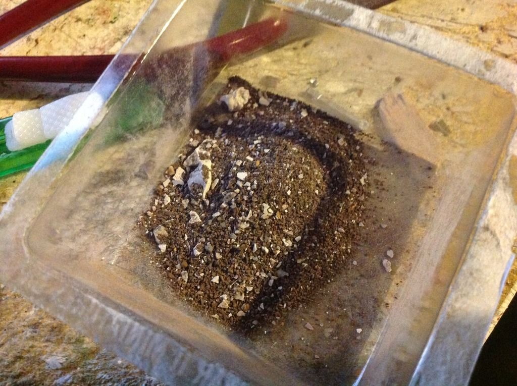

Kaffe: urvattnat, sköljt, torkat bryggkaffe (finmalt)
Gipskross: blanda gips och vatten till en halvtjock smet och häll i en plastpåse, platta ut och låt torka, resultatet är väldigt bra för att bryta om basens monotoni.
Trälim: vad gör man utan detta
Fel Baser: Använder dessa uteslutande som 2-3mm plastic card. inte för gubbarna.
använde även superlim för att fästa väggar och gubbar men det är montering, inte basning :geek:
då kör vi!

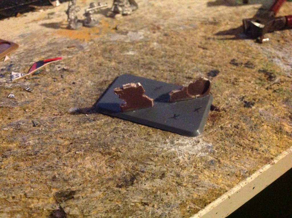

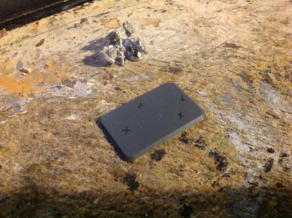

Jag har märkt ut vart jag vill ha mina gubbar och basens komposition.

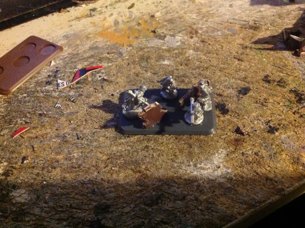

till detta team hade jag två gubbar med panzershrek, en i skjutläge och en i rörelse så jag hade det i åtanke när jag komponerade basen. Jag började med att sätta upp väggar genom att skära till bruna baser med kniv och avbitartång. Tekniken är väldigt simpel. Bit halvvägs igenom med avbitartång, skär ut. Sedan Skar jag till botten så att väggarna stod stabilt sedan limmade jag fast dem med superlim
Sedan limmade jag dit gubbarna och positionerade dem runt väggarna.

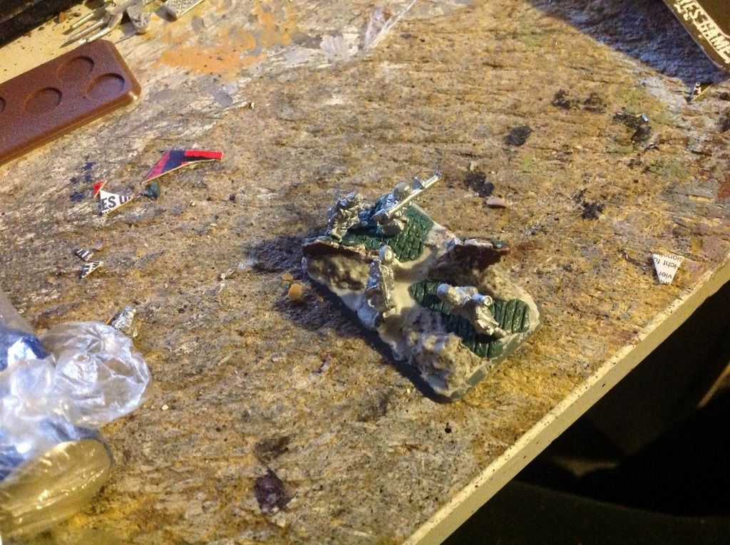

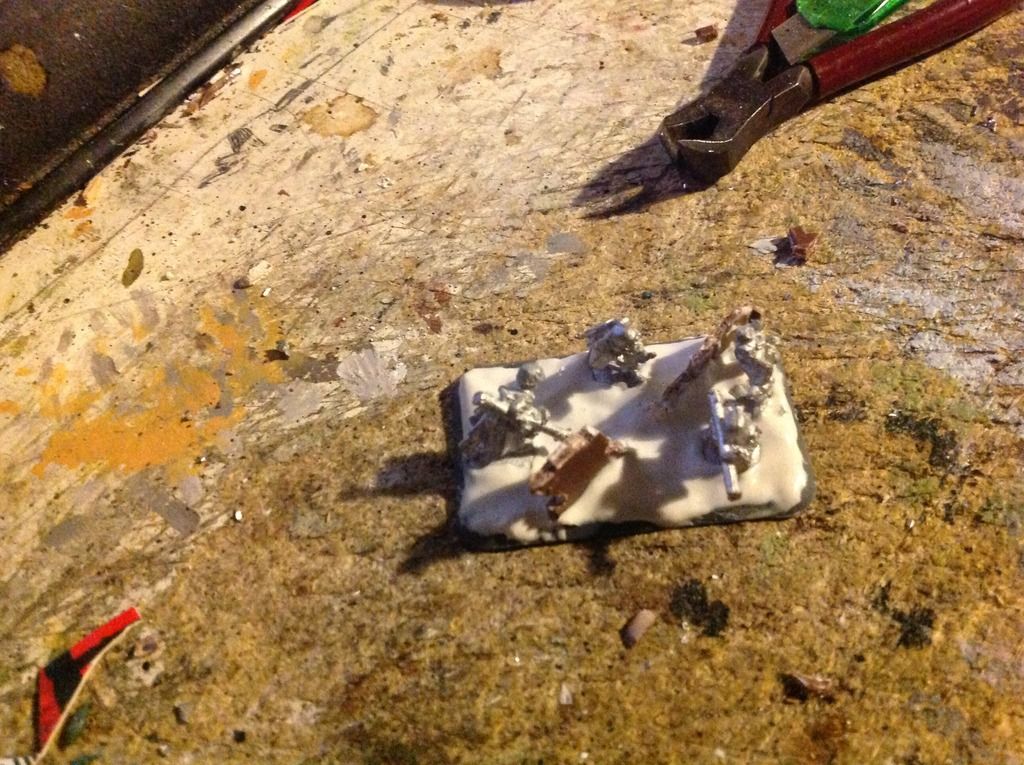

Jag blandar Gips och trälim tills det blir "smetigt" har ingen ratio men det är lättare att tillsätta mer gips än trälim. Sedan applicerar jag det på hela basen med undantag av väggarna och gubbarnas Fot. Målet är att täcka nästan helt upp till foten men inte över, aldrig över. När detta torkat (inte bara härdat) så går jag vidare
Steg 2.

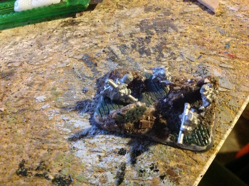

Jag blandar Gips, trälim, kaffe och krossat gips (tillsätt inte vatten!), resultatet är en tjock nästan degaktig konsistens som jag använder för att bygga upp lite strukturer/högar, jag fokuserar detta runt väggarna förutom vägen emellan dem och där det ser lite trist ut.
sedan ska det torka.
Steg 3.

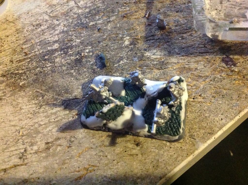

Jag blandar ut greenstuff i en mellanmix (ca 60/40 eller 50/50) och applicerar på väggarna i ett 1-2mm tjockt lager. Man blandar alltid för mycket greenstuff så jag brukar alltid ha några teams stående som får resterna.
Väggarna är väldigt simpla (om än tidskrävande) att göra, jag ristar eller trycker horisontella linjer i GS sedan sätter jag in vertikala linjer i ett passande mönster och till sist trycker in hörnen på varje "sten" så att det ger en rundad effekt.
Efter väggarna gör jag samma sak med marken efter att markerat ut vad som ska vara vad. Jag bestämde att ha trä på ena sidan väggen och sten på andra för effekt. Gatstenen är gjord på samma sätt som väggarna fast med mindre stenar. Trägolvet börjar på samma sätt med vertikala och horisontella linjer fast inte lika tätt, sedan repade jag dem med kniven och tryckte till dem lite så att de ser lite ojämna ut och istället för att trycka in hörnen vek jag in spateln och lyfte upp hörnen lite för att ge en svälld effekt. Det var helt meningslöst för GS föll ihop ändå under kurering...
Steg 4 (snart klara)

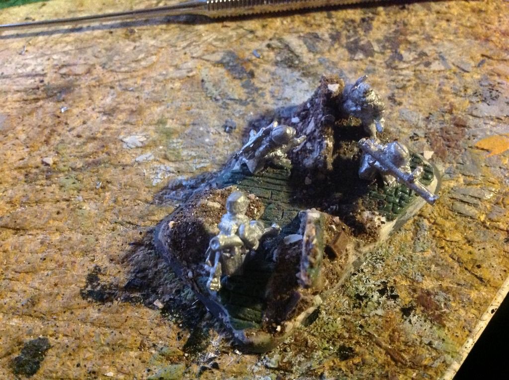

Jag började med att applicera rent trälim på alla ytor som inte redan var täckta
sedan blandade jag krossat gips och kaffe och sprinklade på. Jag lade även till några stenar utskurna ur fel baser.

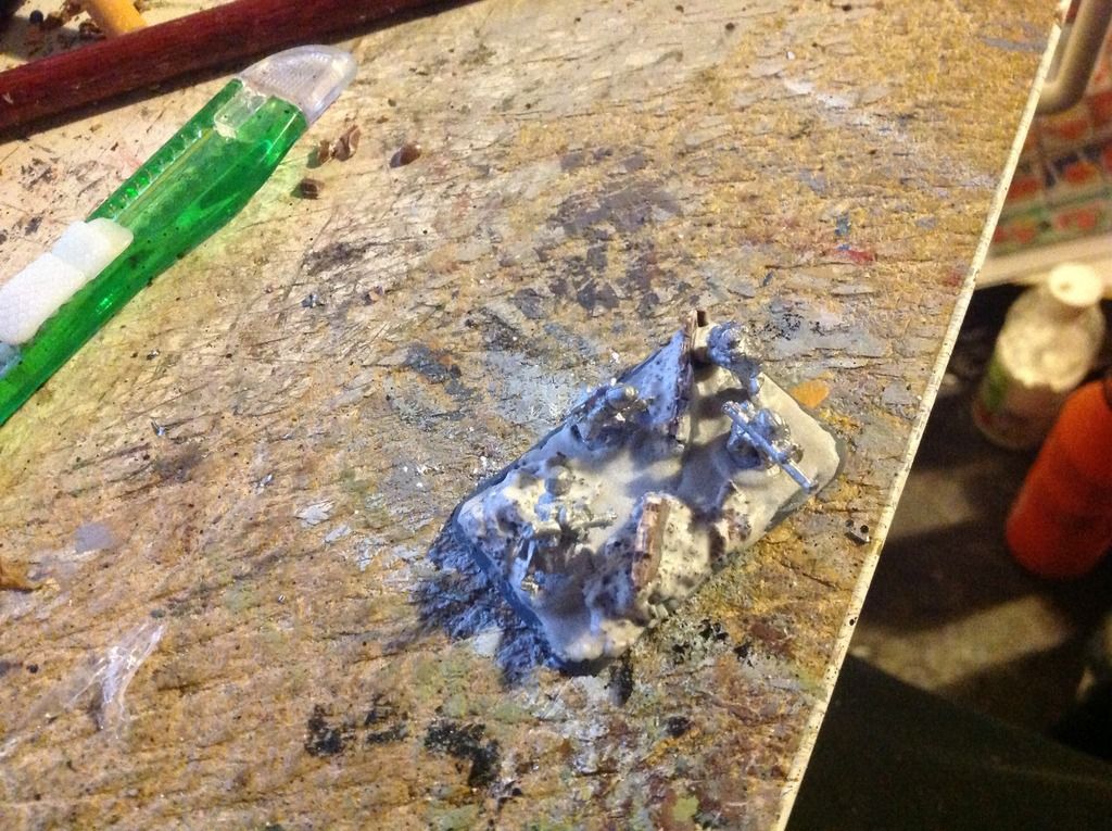

Det sista jag gör är att jag målar på utspätt trälim (ca 1/3) över allt förutom gubbarna och GS, man kan måla det på GS-texturen för att göra smutsiga spår eller visa nötning men jag valde att inte göra det.
Och så är teamet klart. Det är en väldigt rolig teknik som ger mycket att experimentera med och möjligheterna är många. Hoppas att någon uppskattar detta och lägg gärna till bilder om ni prövar själva :)

Mycket bra tutorial, den ska jag definitivt testa!! En fråga bara, när du blandar med kaffe, är det malet kaffe du har då, eller färdigbryggt och drickbart kaffe. Viss skillnad i torrhet kontra vätska ;)

t80u wrote:Mycket bra tutorial, den ska jag definitivt testa!! En fråga bara, när du blandar med kaffe, är det malet kaffe du har då, eller färdigbryggt och drickbart kaffe. Viss skillnad i torrhet kontra vätska ;)
Supertack för en kanongenomgång (jag hade tänkt beställa BFs sceniska baser, men detta är ju ännu snyggare och till betydligt mindre kostnad) :)
Kaffet är malet och redan "använt" jag tar kaffepulvret som jag redan bryggt av, sköljer det med vatten (genom filtret) och sedan lägger för att torka. om man använder "oanvänt" kaffe ( om man inte dricker det själv) rekommenderar jag att man sköljer igenom det ett par gånger innan man låter det torka. Helt obryggt kaffe tenderar att svälla och blir konstigt med trälim, dessutom tar torktiden ännu längre. BF's rubble bases är... inte skräp men inte värda pengarna. Alla element som finns i den färdiga produkten går att replikera hemma med bättre resultat. stadsbaserna med den här tekniken ser ganska mycket bättre ut. Kan till och med fixa jämförelser. Köpte deras baser förr men var inte nöjd så jag gick tillbaka till denna teknik. Om du kör så vore det kul att se bilder :)
