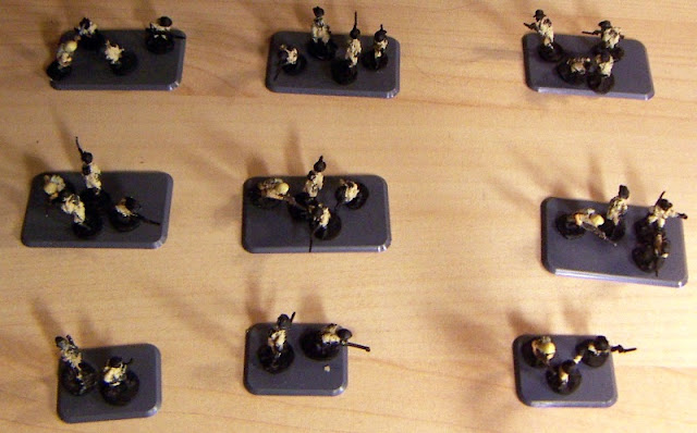

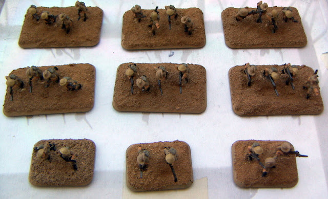

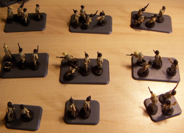

Så, nu har jag här sammanfattat min målningsmetodik för infanteri. Kort sammanfattat kör jag lite efter löpande-band-principen och målar samma sak på alla gubbar i ett svep. Jag har inte satt på något gräs och dylikt än för det jag köpte passade inte riktigt, det syns knappt.. fast å andra sidan är det i öknen och där fanns inte så mycket växtlighet.
Steg 0: Rensa bort onödigt tenn, fila botten plan under, fila rent hjälmar (behövdes inte för cowboyhattarna), knipsa springande fötter etc..

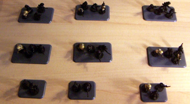

Steg 1: Spraya gubbarna svart, dela in i plutoner. (en del är lite målade redan, en rest från tidigare jobb)

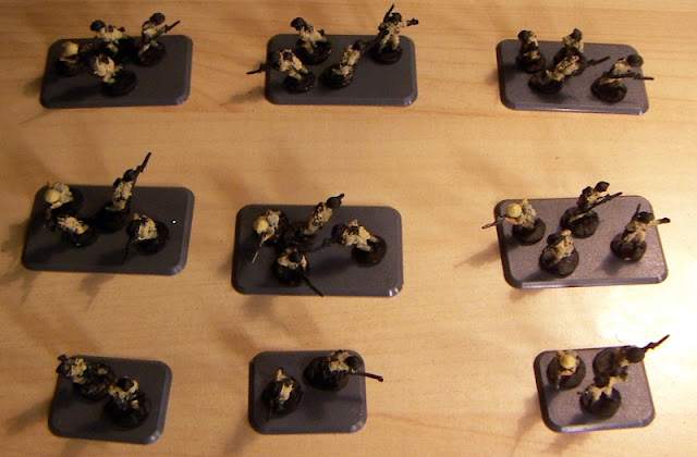

Steg 2: Grundmåla uniformen, Iraqui Sand.

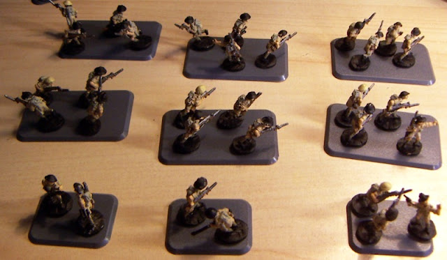

Steg 3: Måla strumporna, Khaki.
Steg 4: Måla knäna, Flat Flesh.
Steg 5: Måla armarna, Flat Flesh.

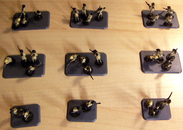

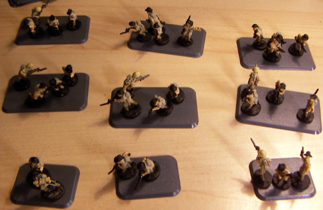

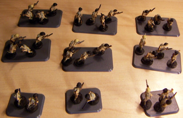

Steg 6: Måla ryggsäckar + knivhölster + livrem, Stone Grey.
Steg 7: Måla ansikten, Flat Flesh.

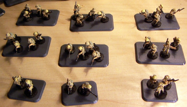

Steg 8: Måla gevärskolvar, Beige Brown.
Steg 9: Måla gevärspipor samt bajonett, Gunmetal Grey. Måla bärremmar, Stone Grey.

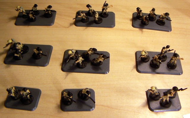

Steg 10: Måla hattar, Iraqui Sand. Måla hjämlar under och över, Dark Sand. Måla hattremmar, Stone Grey samt korrektionsmåla allt som gått sönder och missats.

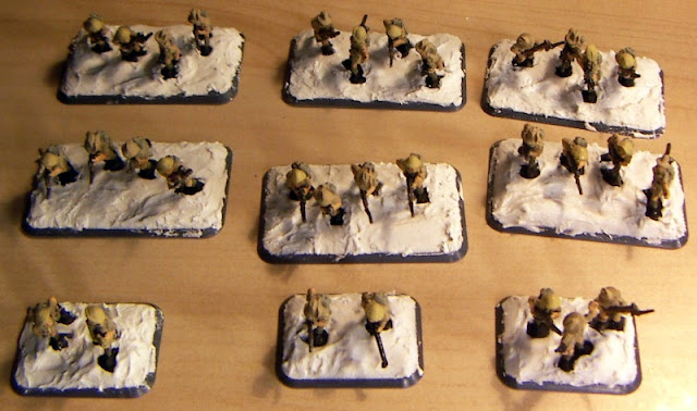

Steg 11: Skåra baserna, positionera figurerna och spackla fast dom. Inget lim behövs.
Steg 12: Efter att ha torkat över natten, spä trälim med vatten och pensla på samt doppa i finkornig sand.

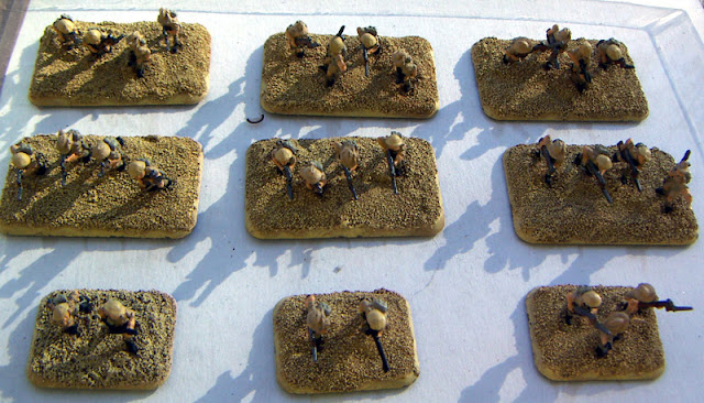

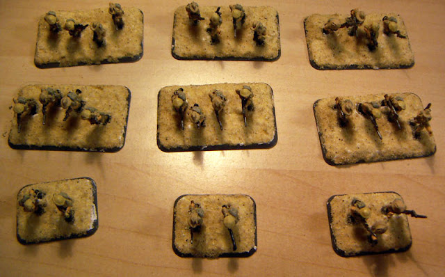

Steg 13: Grundmåla marken och baskanten med Iraqui Sand.
Steg 14: Inka gubbar och bas med utspädd Devlan Mud. Drybrusha först med Dark Sand och sedan med Pale Sand. Korrektionsmåla allt som blivit förstört under vägen, speciellt alla skor och många strumpor som råkade bli drybrushade.
